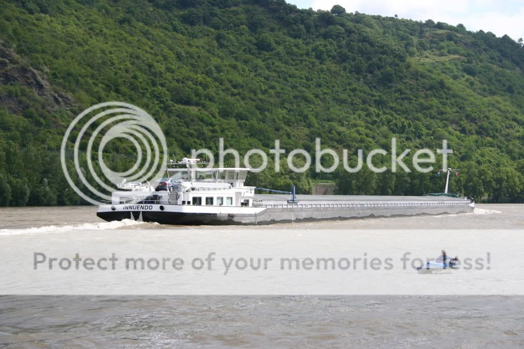

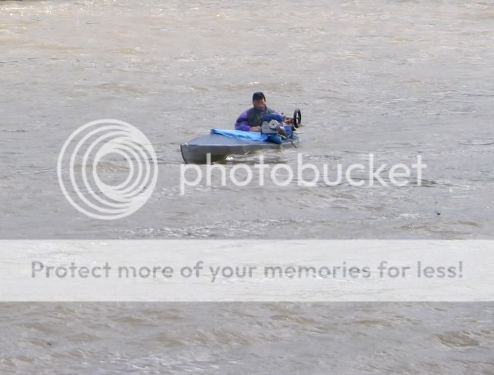

Dan denk je waar slaat dit nu weer op :?
Maar is dit een lamme arm of niet :lol:
Groeten, Henry
